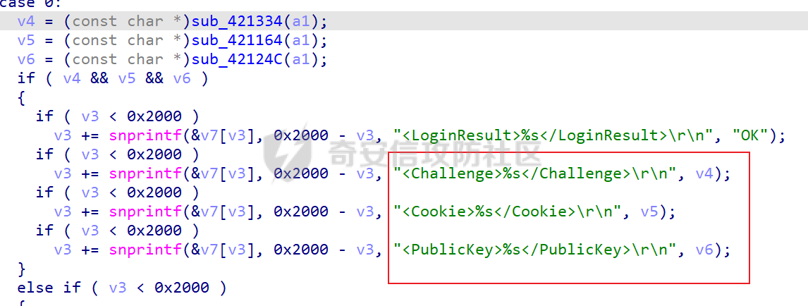

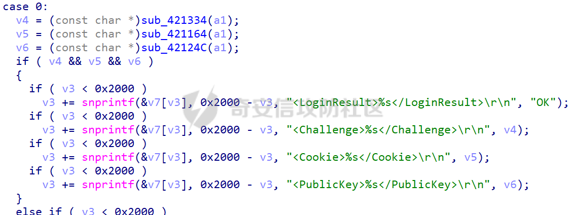

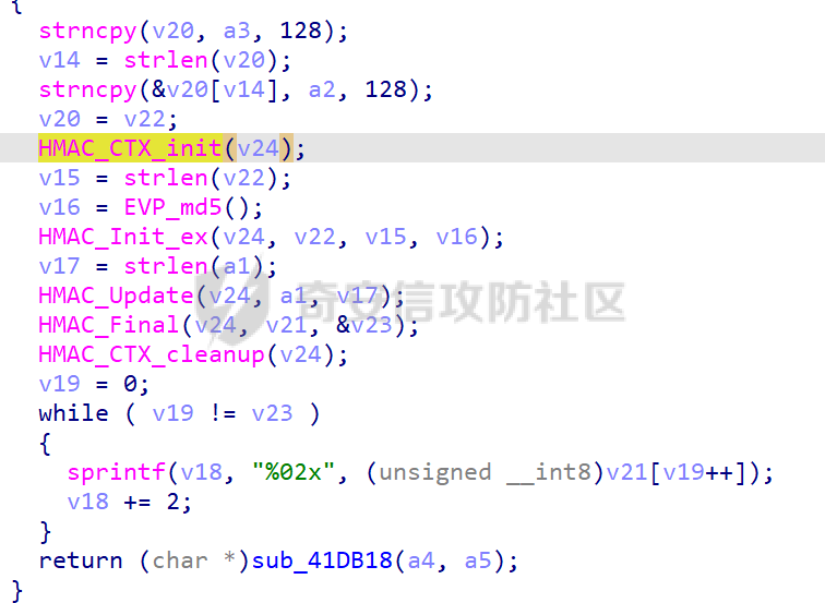

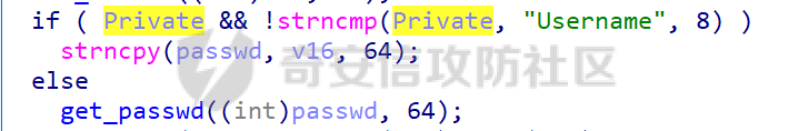

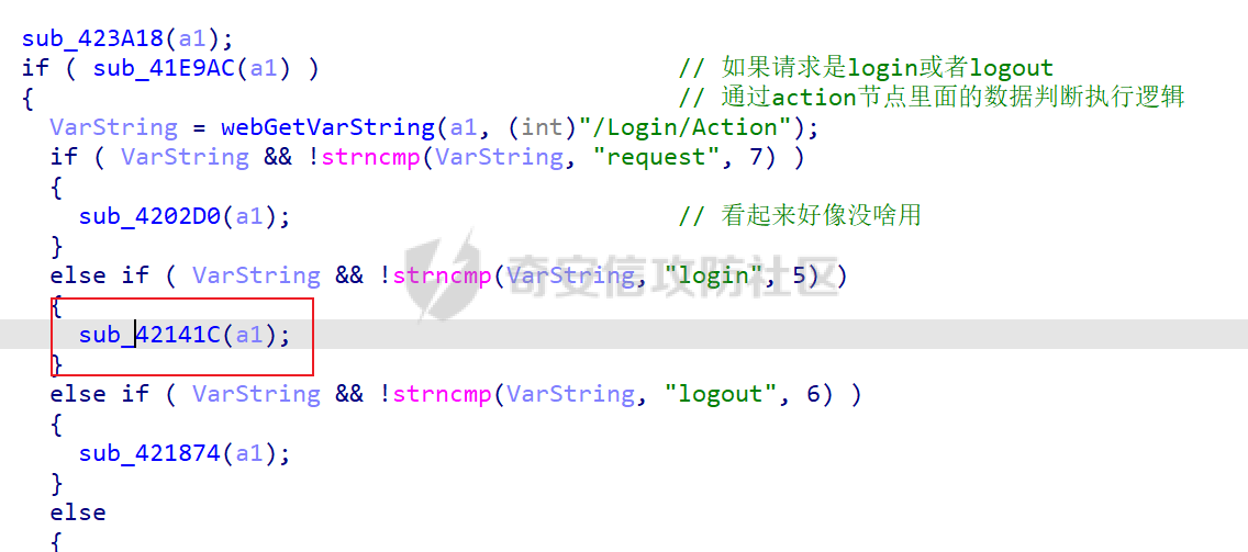

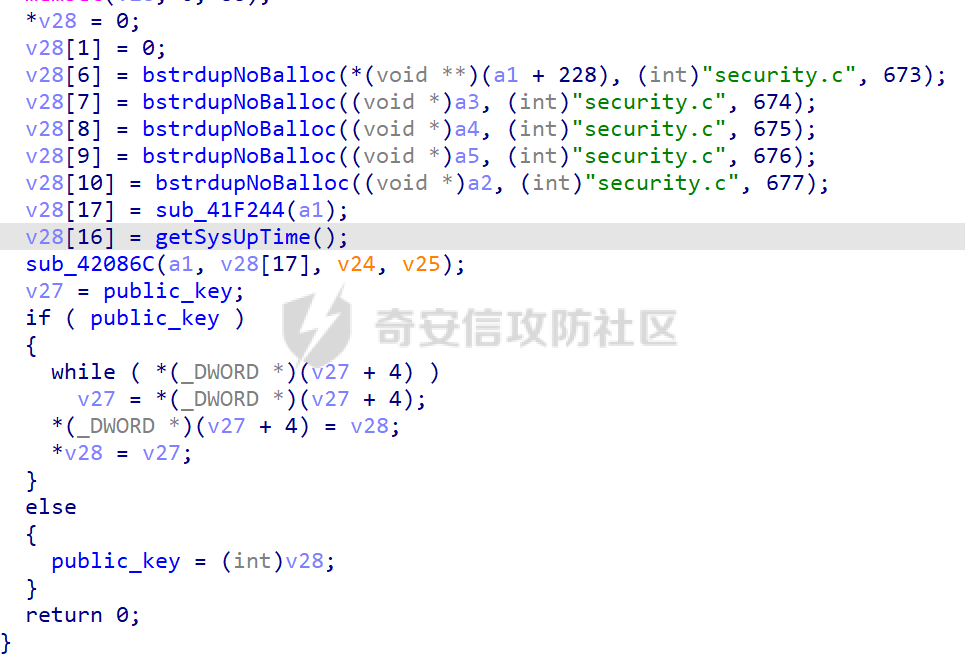

最近在学习设备中的认证绕过漏洞,发现HNAP这个协议,思科太难搞了,刚好Dlink设备存在几个相关的漏洞,顺便就学习了。 > D-Link DIR-882、DIR-878 和 DIR-867路由器 固件下载地址:<https://tsd.dlink.com.tw> 下载了DIR-878 v1.10设备的固件,这里有些版本的DLink固件要加密,但是我下载的时候并没有说这个是加密的,所以就不演示固件界面了,实际上,DIR设备的解密也非常简单,可看以下连接。 <https://yjy123123.github.io/2021/05/28/D-Link-%E8%B7%AF%E7%94%B1%E5%99%A8%E5%9B%BA%E4%BB%B6%E8%A7%A3%E5%AF%86/> 思路就是利用有解密模块的未加密固件进行解密。 0x01 CVE-2020-8864漏洞分析 ====================== 系统在处理HNAP登录请求时,处理password存在固定缺席导致的未授权登录,攻击者可以利用此漏洞进行RCE。 1.1 HNAP协议 ---------- 该协议过时,不用过多的理解,稍微了解就行了。 [HNAP相关漏洞和基本资料](https://research.qianxin.com/archives/599) [请求详情](https://github.com/bikerp/dsp-w215-hnap/wiki/Authentication-process) 第一步:发送登录请求,然后等回显。 请求的数据包格式如下: ```c Headers: "Content-Type": "text/xml; charset=utf-8" "SOAPAction": "http://purenetworks.com/HNAP1/Login" <?xml version="1.0" encoding="utf-8"?> <soap:Envelope xmlns:xsi="http://www.w3.org/2001/XMLSchema-instance" xmlns:xsd="http://www.w3.org/2001/XMLSchema" xmlns:soap="http://schemas.xmlsoap.org/soap/envelope/"> <soap:Body> <Login xmlns="http://purenetworks.com/HNAP1/"> <Action>request</Action> <Username>admin</Username> <LoginPassword/> <Captcha/> </Login> </soap:Body> </soap:Envelope> ``` 有SOAPAction头部,xml中有username。 响应数据 ```c <?xml version="1.0" encoding="UTF-8"?> <soap:Envelope xmlns:xsi="http://www.w3.org/2001/XMLSchema-instance" xmlns:xsd="http://www.w3.org/2001/XMLSchema" xmlns:soap="http://schemas.xmlsoap.org/soap/envelope/"> <soap:Body> <LoginResponse xmlns="http://purenetworks.com/HNAP1/"> <LoginResult>OK</LoginResult> <Challenge>........</Challenge> <Cookie>........</Cookie> <PublicKey>........</PublicKey> </LoginResponse> </soap:Body> </soap:Envelope> ``` 返回challenge,cookie和public。其中cookie被用来作为http请求的cookie头,其他两个被用来加密password,作为http头中的HNAP\_AUTH认证。 ```xml Headers: "Content-Type": "text/xml; charset=utf-8" "SOAPAction": "http://purenetworks.com/HNAP1/Login" "HNAP_AUTH": "........" "Cookie": "uid=........" <?xml version="1.0" encoding="utf-8"?> <soap:Envelope xmlns:xsi="http://www.w3.org/2001/XMLSchema-instance" xmlns:xsd="http://www.w3.org/2001/XMLSchema" xmlns:soap="http://schemas.xmlsoap.org/soap/envelope/"> <soap:Body> <Login xmlns="http://purenetworks.com/HNAP1/"> <Action>login</Action> <Username>admin</Username> <LoginPassword>........</LoginPassword> <Captcha/> </Login> </soap:Body> </soap:Envelope> ``` ```xml <?xml version="1.0" encoding="UTF-8"?> <soap:Envelope xmlns:xsi="http://www.w3.org/2001/XMLSchema-instance" xmlns:xsd="http://www.w3.org/2001/XMLSchema" xmlns:soap="http://schemas.xmlsoap.org/soap/envelope/"> <soap:Body> <LoginResponse xmlns="http://purenetworks.com/HNAP1/"> <LoginResult>success</LoginResult> </LoginResponse> </soap:Body> </soap:Envelope> ``` 1.2 漏洞分析 -------- 可以通过grep定位关键字符串,找到漏洞程序为/bin/prog.cgi,在其中的sub\_42141C,为关键的登录逻辑判断。 从未知的角度来看,我需要分析HNAP处理流程,自然还是从字符串下手,可以搜索`LoginPassword`之类的字符串。注意**搜索的一定是response包里面的内容**。 也可以搜到 bin/prog.cgi 和 bin/prog-cgi,逆向程序的时候,交叉应用,也很方便的找到了处理函数。 sub\_424090函数中,明显是response包生成的过程  返回上一级函数可能就是处理的流程。最终找到websSecurityHandler函数,该函数是整个HNAP认证的开始,其调用的sub\_423DF4函数是主要的认证函数。  sub\_42141C函数中是漏洞出现的位置,进入login的逻辑之后,在其中发现一处关键比较点,如下:  使用nvram获取了登录状态,使用strncmp比较了密码,这里有个重要的漏洞pattern, `strncmp(x, y, strlen(y))`,strlen遇到00截断,而其中的y代表输入的passwd,如果输入的是\\x00,那么比较的就是前0位,即一位也不比较,这将strncmp返回0,所以这里就存在了非预期的登录成功。 > CGI调试的时候,可以使用sh脚本,首先设置好环境变量,然后再去qemu开启调试比较合适。 0x02 CVE-2020-8863 漏洞分析 ======================= 和8864是同样的设备,发生在request中,  进入之后,逻辑比较清晰,和上面那个漏洞一样。  一个关键的比较是,privatelogin这个节点里面,前八个字节如果是Username,那么就把传入的username当作是passwd,而else分支中,则是nvram函数从http\_passwd中取出passwd。 继续看,似乎passwd被用来加密,最终结果传递到了a4。  继续跟踪这个变量。  在pub\_key未初始化的时候,初始化v24,然后传给pub\_key,且**预言家说,要看一下a4这个参数,函数的第四个参数** 第四个参数最终传入sub\_41EA9C(a1, (int)v23);函数,函数中,把这个参数也就是v23,指针赋给了a1+212。最后在`sub_424090(a1, 0);`函数中,注意到生成的challenge之类的。  来自于上面几个变量,进去看,发现大都一致。  只是strcmp比较不同,这里专门看了public\_key的,如果i\[8\]一样,那么返回i\[9\]。 综上,总结出,最后的challenge,cookie,public\_key分别是 `sub_41F430`函数的第345个参数。 所以说,正常来看,public\_key由http\_psswd生成,但是控制这个private\_login则可以自己生成,那么用户完全可以自己构造响应数据包,响应认证,即可完成登录。 感觉这个漏洞像个预留的后门,不像是代码上的失误。以上几个漏洞呢,也是了解到了strncmp函数存在的某些bug,测试了strcmp,不可以输入\\x00字符,所以应该是不存在类似bug的。 疑惑的还是第二个漏洞,private-login明显是添加上去的,普遍性不高吧,(还是感觉这样的洞有点离谱。 此外该设备还存在许多命令注入的漏洞,但不是学习的重点,稍微了解了一下就没有继续分析了。
